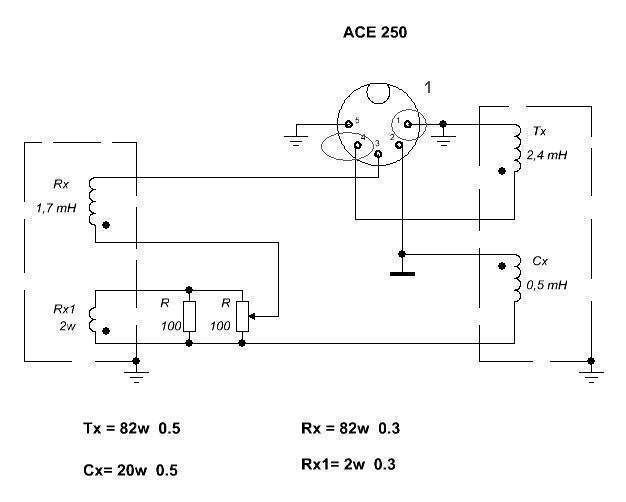

Робоча частота 6,5 кГц; на передаючій котушці Vpp = 30v (15v); розмір стандартної котушки 6,5х9 дюймів:
Котушка Garrett ACE 250

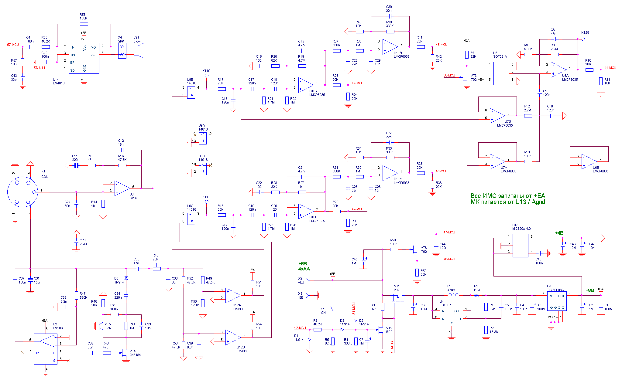

Орієнтовна схема металошукача Garrett ACE 250

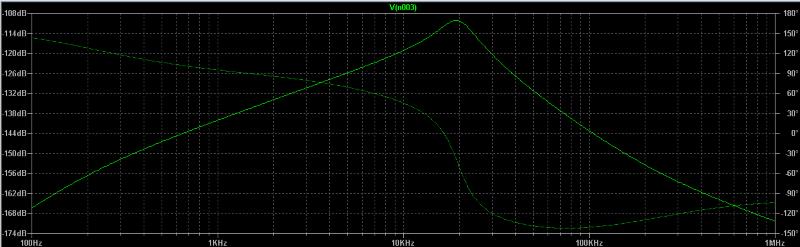

PS. Достовірність схем не гарантую !!! Так, згідно схеми, вхідний підсилювач "обрізає" все що вище 180 Гц. Хоча при моделюванні виглядає непогано:
АЧХ та ФЧХ Garrett ACE 250
