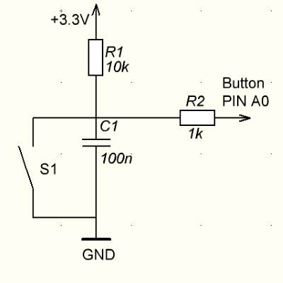

У темі про Arduino UNO я описав підключення кнопки з нівелюванням "брязкоту контактів". Для Aruino DUE кнопка підключається аналогічно, лише варто пам'ятати про те, що на вхід можна подавати не більше 3.3 В:
Варіант схеми підключення кнопки в Aruino DUE
і, у відповідності до схеми, вніс деякі зміни в скетч:

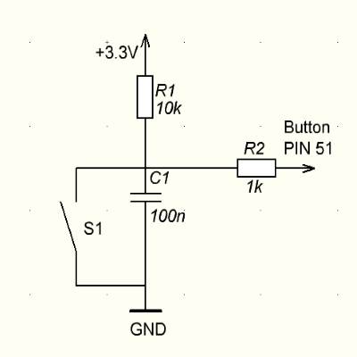

Але, для виконання цьго коду, необхідно змінити схему підключення - кнопка підключена до контакту 51:
З урахування вище викладеного скетчу, мій код отримав такий вигляд:
