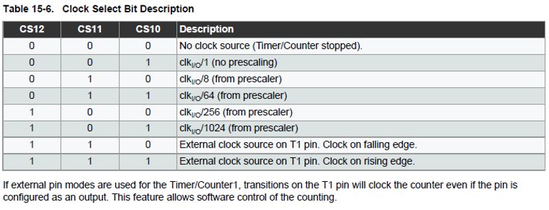

Для передділення частоти на 1024, необхідно біти CS10 та CS12 встановити у одиницю (15.11.2 TCCR1B – Timer/Counter1 Control Register B, ст.110 даташиту)
Встановлення переддільника частоти
TCCR1B |= ( 1  << CS10 ) ;
TCCR1B |= ( 1  << CS12 ) ;
При дільнику 1024, 16-ти бітний таймер переповнюється кожні 65535 відліків , тобто при тактовій частоті 16 мГц за 4,1945с
