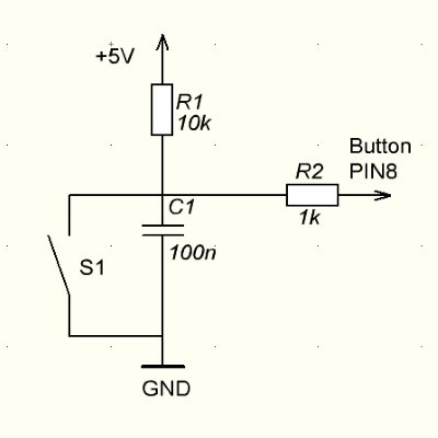

Практично у всіх проектах на ARDUINO використовується кнопка, а то і декілька. І тут виникає таке неприємне явише як брязкіт контактів.
Уникнути його можна двома способами - апаратним та програмним. Пропонуюється поєднане використання цих двох методів: спочатку за допомогою конденсатора ослабимо брязкіт апаратно:
Апаратне зменшення брязкоту контактів
а після цьго використаємо програмну "стабілізацію":
