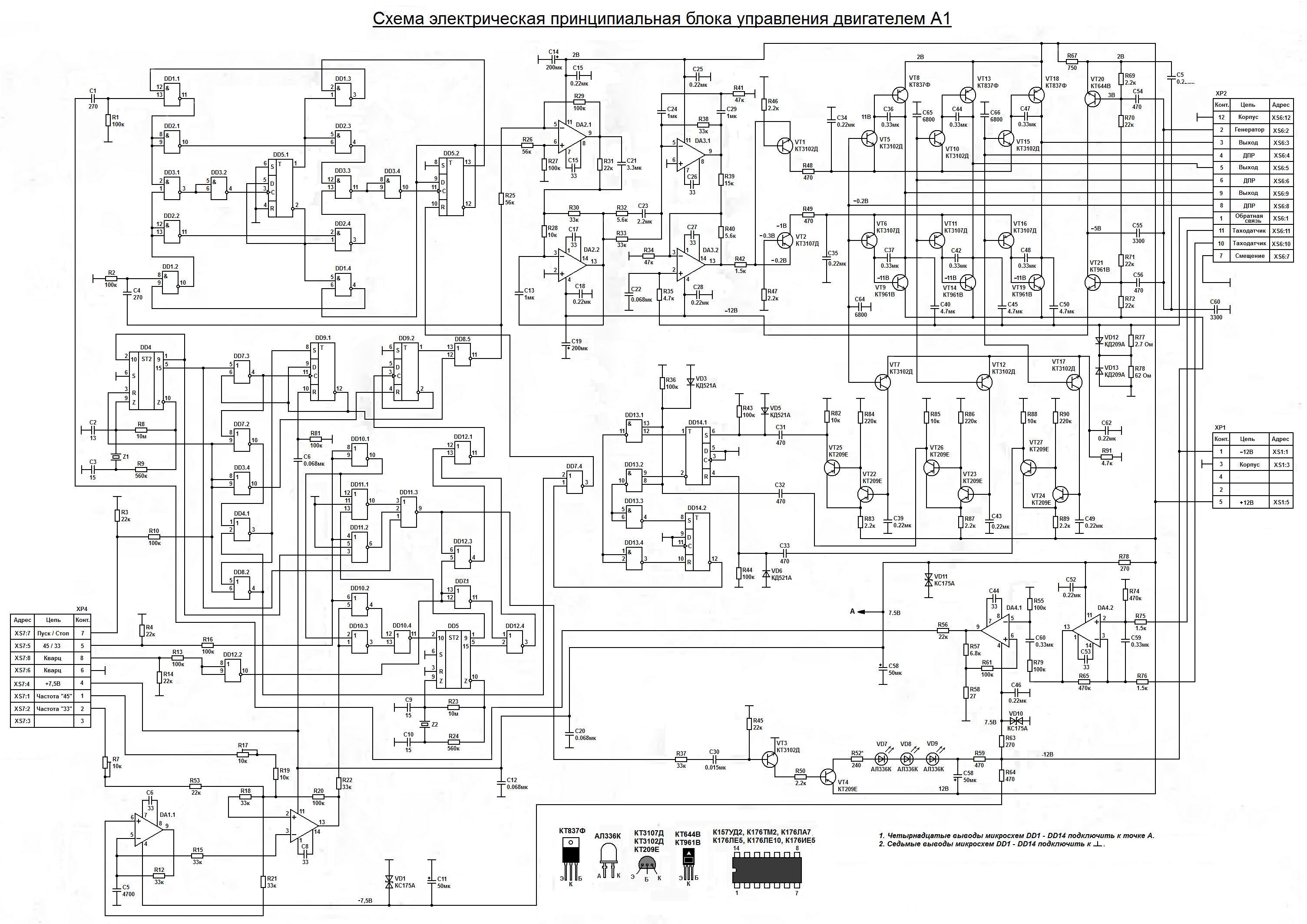

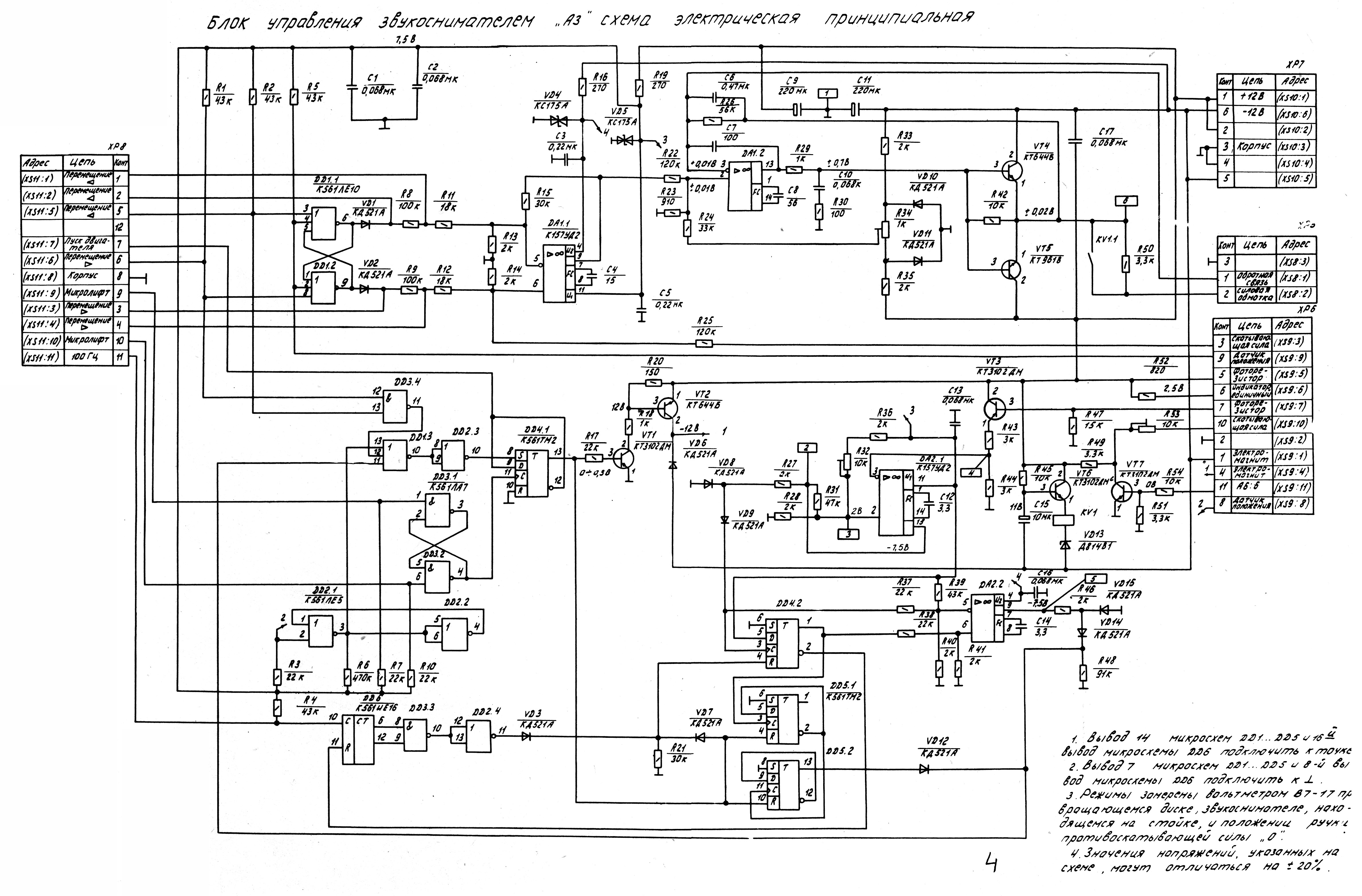

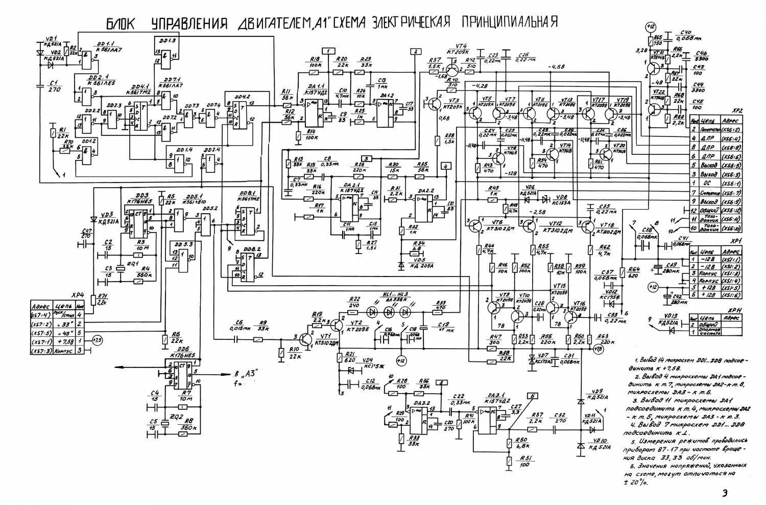

PS. В приєднаному архіві інструкції, загальна схема, сервіс-мануал по ремонту Електроніки ЕП-017, протрактор.

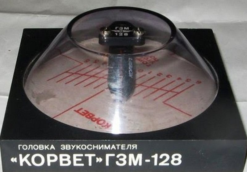

Хоча "паспортні дані" на ГЗМ-128 "Корвет" у мене були давно, але "первинне джерело" було відсутнє. Досить часто в мережі інформація викладена з помилками, тому я не хотів публікувати її без "фактчекінгу". І ось у мене появились фото поспорта на неї:
Характеристики ГЗМ-128 "Корвет":
рухомий магніт (MM)
динамічне демпферування
берилієвий голкотримач з багатоградусною алмазною голкою з кристалографічною орієнтацією (F.Gyger LTD, Швейцарія)
багатошаровий сердечник
висота 20 +-0.5 мм
діапазон частот на рівні -5 дБ становить 10 - 25000 Гц
нерівномірність частотної характеристики +- 2 дБ
коефіцієнт завадозахищеності 76 дБ
ресурс голки 2800 годин
притискна сила 10 мН
чутливість на частоті 1000 Гц 1,2 +- 0,2 мВ*см-1*с
розділення каналів на частоті 1000 Гц 28 Дб
розділення каналів на частоті 10000 Гц 18 Дб
розбаланс каналів на частоті 1000 Гц не більше 1 Дб
горизонтальна динамічна гнучкість рухомої частини не менше 20 мм*Н-1
індуктивність 360 +-60 мГн
опір 1000 +-200 Ом
номінальний опір навантаження 47 кОм
номінальна ємність навантаження 150 пФ

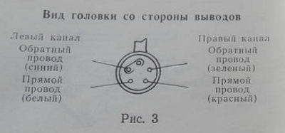

NB! На відміну від інших, у ГЗМ-128 "Корвет" є 5 виводів; для забезпечення якісної завадозахищеності, центральний (верхній) контакт необхідно з'єднати зі зворотним (синім) дротом лівого каналу:

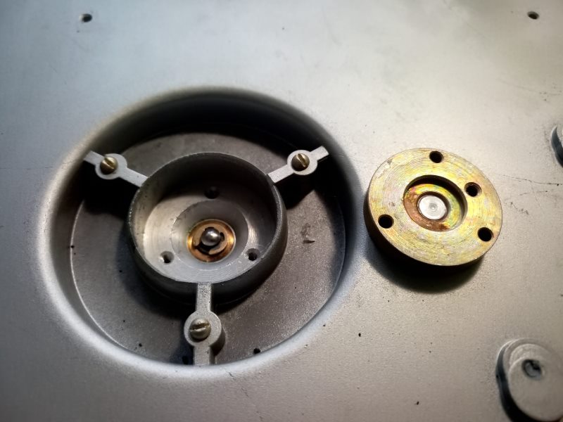

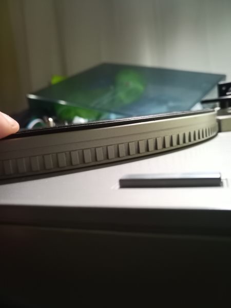

У мене була Електроніка ЕП-017С в досить непоганому стані з головкою Корвет "ГЗМ-128" . Але кришка була тріснута (чомусь саме в цих моделях дуже неякісна пилозахисна кришка). І ось перед самою активною фазою війни мені "підвенувся" такий самий апарат з пошкодженим тонармом, але із цілою кришкою за адекватну ціну. Коли я його отримав, то виявив, що він "весь під пломбами", але із значним люфтом поворотного стола.

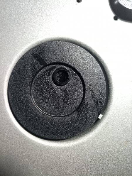

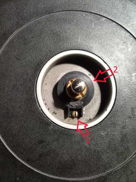

Цікавість взяла своє. Зняв пластмасову вставку для платівок з центровим отвором діаметром 38,2 мм., пломбу на пластиковому захисному ковпачку
відкрутив болтик (1), зняв захисний ковпачок (2) і виявив не дотягнуту гайку - заводський брак. Коли її дотягнув, люфт, практично, зник (невеликий завжди буде, так як у шахті диска встановлено підшипник ковзання).

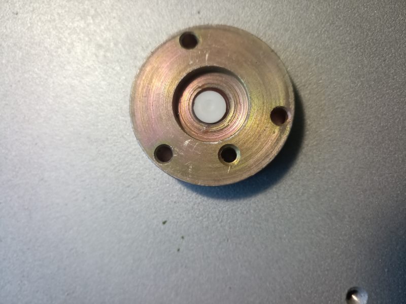

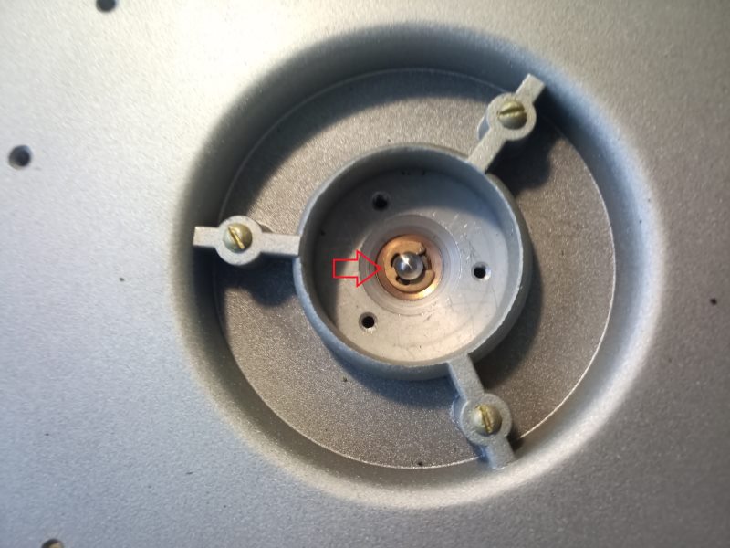

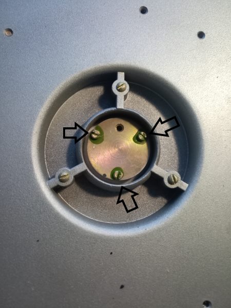

Після чого вирішив "обслужити" підшипник ковзання. Згідно інструкції змащування необхідно проводити не рідше одного разу на рік мастилом ЦИАТИМ-221. Для цого я перевернув програвач (попередньо поклавши між пилозахисною кришкою та валом диска кусочок пінопласту; також необхідно зафіксувати тонарм і захистити голку ГЗМ !!!) , зняв пластмасову заглушку знизу по центру корпуса: під нею знаходиться прикручена 3-ма болтиками опора валу диска Для того щоб її зняти відкручуємо ці болтики. Але, так як програвач досить старий, вони "прикипіли". Щоб не зірвати шліци, їх необхідно нагріти паяльником, дати вистигнути і лише потім відкручувати (при нагріванні метал розшириться, потім при охолодженні розміри відновляться, але відкрутити буде значно легше). В центрі опори фторопластова вставка для зменшення тертя, практично, без виробітки. Напевно, програвач платівок не використовувався, через вказаний мною на початку посту заводський брак.
Знімаємо розрізну шайбу, яка фіксує вал в шахті і акуратно перевертаємо програвач. Далі відкриваємо пилозахисну кришку, виймаємо поворотний диск з валом. Миємо втулки і вал чистим спиртом, змазуємо (ні в якому разі не використовуємо мастила на основі силікону - вони не застосовуються для пари тертя метал-метал !!!).
Збираємо програвач, не забувши захистити кришку. Якщо не підкласти кусочок пінопласту - при перевертанні диск з валом може її розбити.

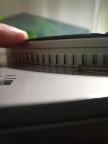

Включив програвач - мітки "стоять як вкопані": Звичайно, це не відео, але чітко видно що риски не розмиті.
