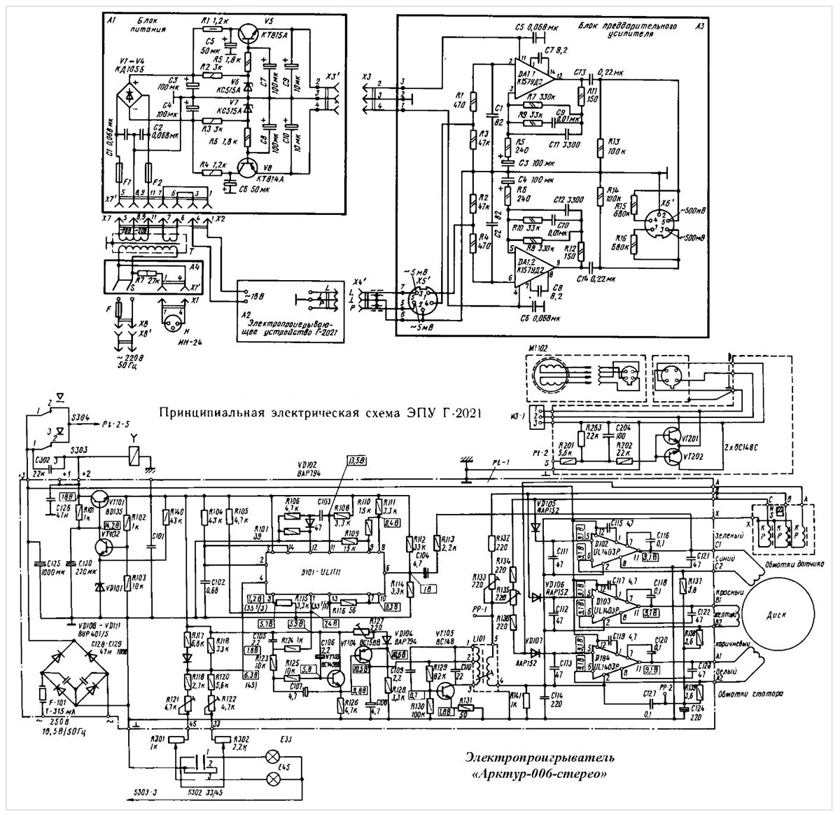

Хоча конструкція тихоходного прямоприводного двигуна "запозичена" з Fisher MT-6225, схему управління зробили свою:
Схема програвача "Арктур-006-стерео"

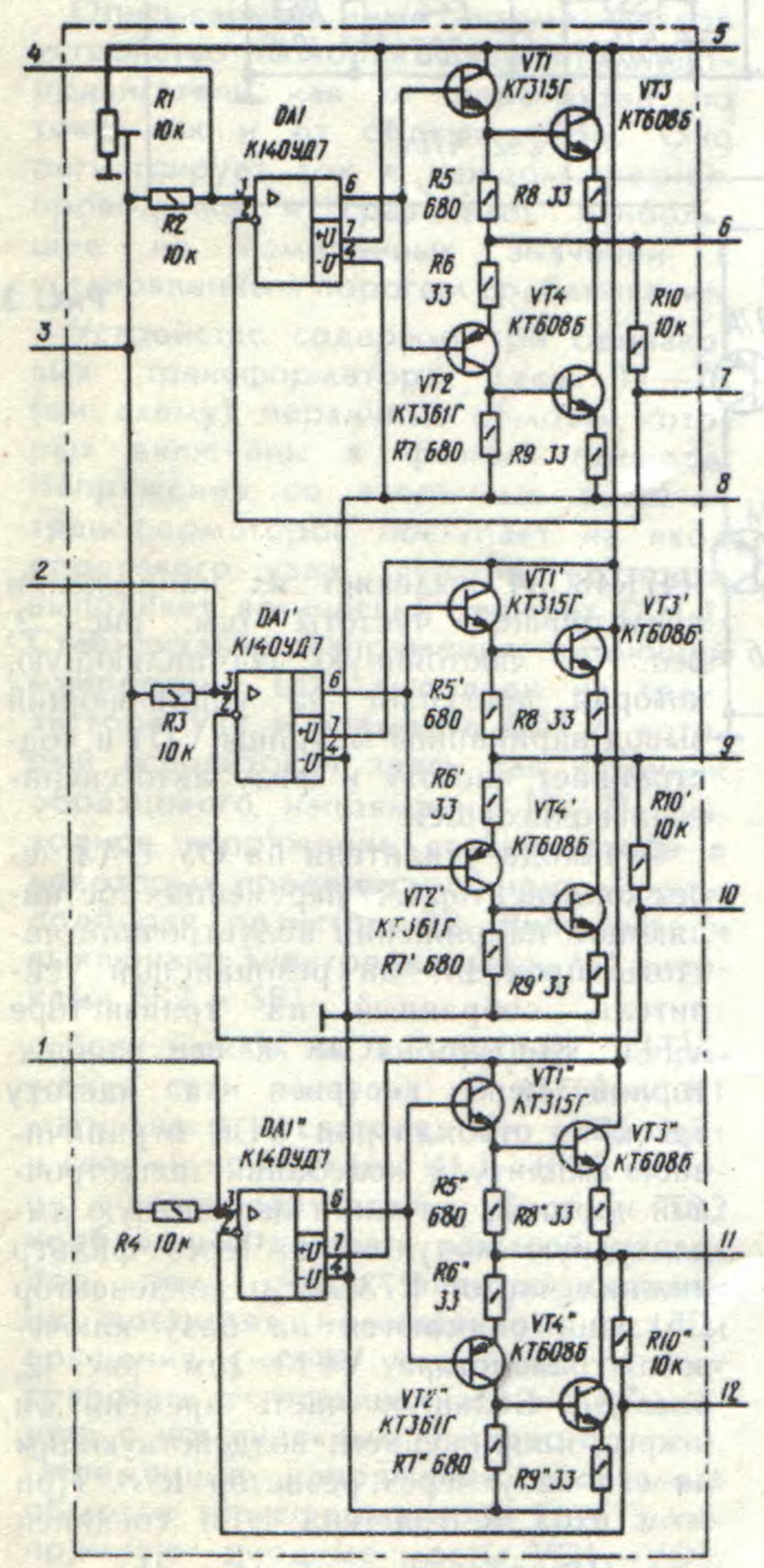

При ремонті, транзисторну збірку UL1111 можна замінити на LM3046. А ось мікросхема UL1403P (потужний підсилювач постійного струму з диференціальним входом) не має прямога аналога і знайти її досить важко. Ця ситуація, із її заміною, виникла не тепер. Ще у 7 номері за 1988 рік журналу "Радио" була опублікована схема для заміни UL1403P:
Схема заміни UL1403P

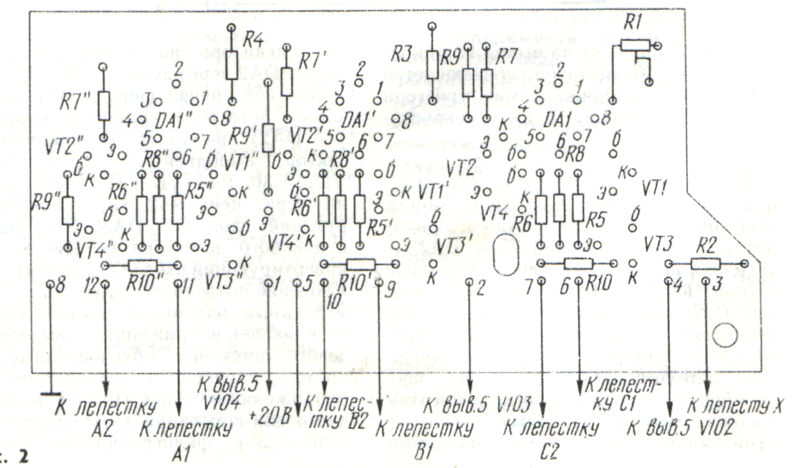

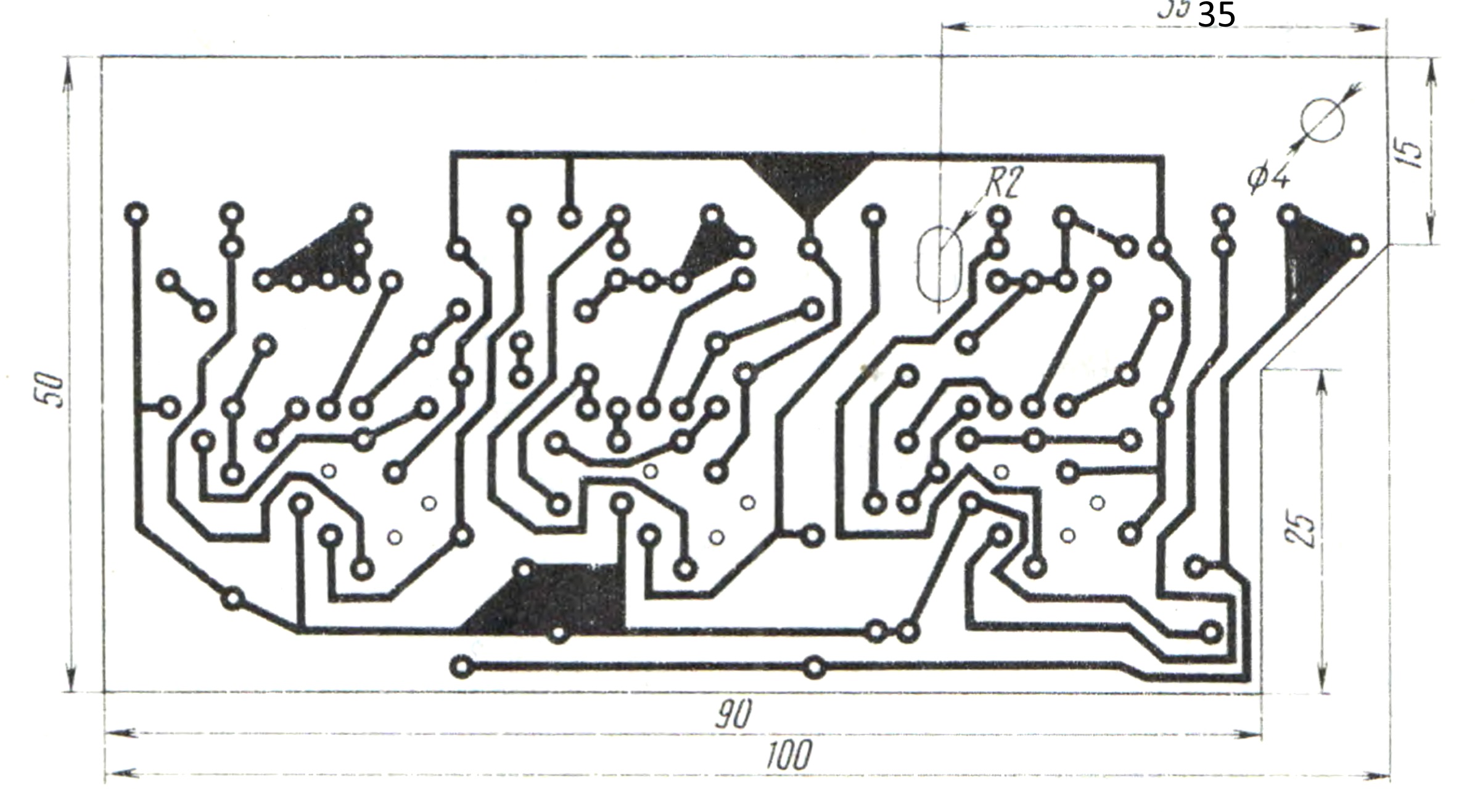

друкована плата:
Плата  модуля для заміни UL1403P
і схема підключення модуля заміни UL1403P
Схема підключення модуля для заміни UL1403P

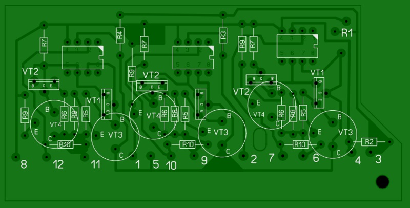

* Замість К140УД7 можна використати, із зміною топології друкованої плати, КР140УД7 або іі прямий аналог UA741:
Плата  модуля для заміни UL1403P UA741
*Транзистори КТ315 можна замінити на КТ3102, КТ361 - КТ3107, КТ606 - КТ815, КТ817 (або на аналогічні сучасні).
