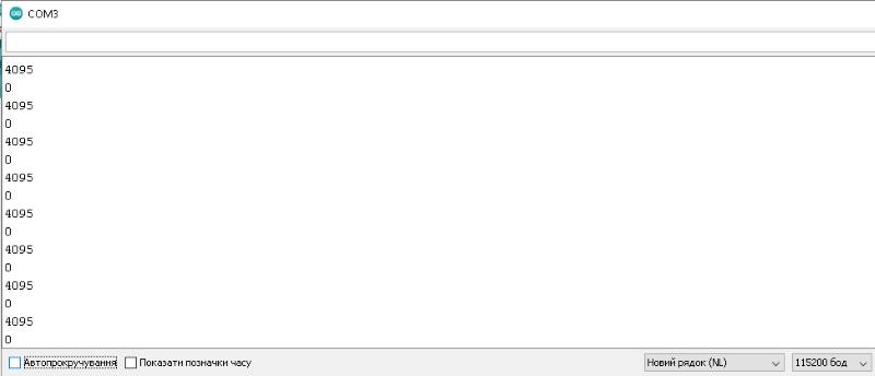

З'єднаємо між собою вихід 2 та аналоговий вхід А0. Заливаємо скетч і на моніторі послідовного порту спостерігаємо результат вимірювання:
Результат вимірювання

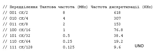

Тобто, мова іде про мегасемпли за секунду (частоту дискритезації, а не тактування). Але, перетворення відбувається не за один такт. Наприклад, в АЦП Arduino UNO це займає 13 тактів при 10 розрядах (де взяв дані - не пам'ятаю, але вони збереглися в одному із старих скетчів; за скільки тактів проходить вимірювання у АЦП AT91SAM3X8E мені не відомо):
Також в Arduino UNO при частоті 1МГц отримуємо 8-бітове розрішення, а при 2МГц - 6-бітове.
