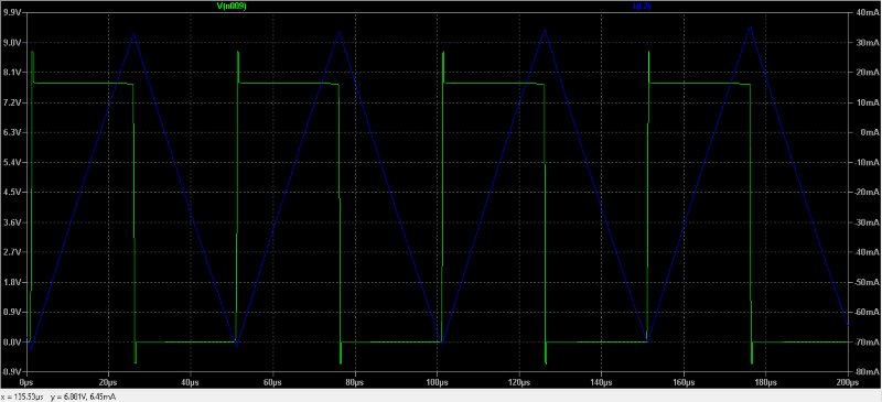

Поле створює не напруга, а струм. "Накачка" то меандром, але в котушці струм змінюється зовсім за іншими законами:
Напруга збудження і струм у нерезонансній Тх
Я про напругу і не казав. Ваші осцілограми гарні, але все ж таки на різній частоті швидкість зростання магнітного поля буде однакова. Чи може тут відіграє свою роль обмеження току у котушці?

Ви говорили про збудження меандром, а це одне і теж.
pawa писав: 06 січня 2021, 17:02... на різній частоті швидкість наростання магнітного поля буде однакова.
Ні, так як поле створює струм, а, в даному випадку, його "форма" наближена до трикутника.
Ну тоді я і про синус також говорив :D
Так, ток може бути трикутним, тільки якщо нема насичення котушки.
Припустимо що воно так і є, ось тіки при одній і тій же индуктивності швидкість зростання току буде такаж сама, тобто я так і не бачу зміни частоти.
pawa писав: 06 січня 2021, 17:54 ... швидкість зростання току буде такаж сама, тобто я так і не бачу зміни частоти.
Зверніть увагу на скрин з симулятора: швидкість наростання струму залежить від частоти; тобто наростання струму відбувається за час від фронту до спаду меандру - чим більша частота, тим меньший період, тим швидше наростає струс в котушці. Елементарно, Ватсон (с)
Я цього не бачу на симуляції. Швидкість зростання у сигналі трикутної форми пропорційна куту нахилу катету.

Чого не бачите (я підкоригував свій пост) ?
