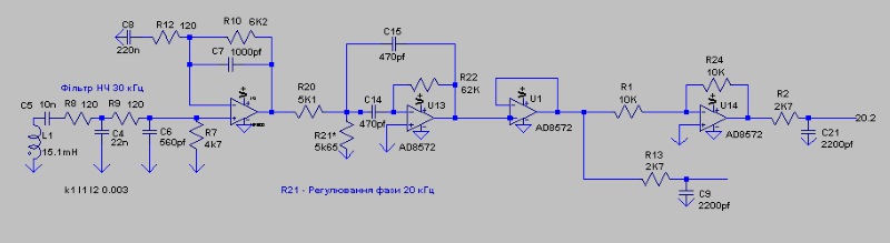

Прийомна частина теж зроблена по спрощеній схемі Фішер CZ-5 з додатковим фільтром НЧ на вході (бажано ще встановити "фільтр-пробку" на 3 гармоніку як у F75):
Аналогова частина (Rx), 20кГц
Вихід аналогової частини дає змогу підключити її до АЦП в диференційному режимі, що при встановленні підсилення у 1 дасть нам додатковий біт інформації (?). Дане схемотехнічне рішення не є ідеальним, так як вихідний сигнал не є повністю протифазним (є кращі варіанти; найбільш оптимальний, але і найдорожчий - використання спеціалізованих ОУ). Для корекції фази використовується багатооборотний резистор, хоча більш оптимальним є програмний поворот вектора, так як це дає змогу уникнути впливу шуму від переключення ключа Тх на результат вимірювання.

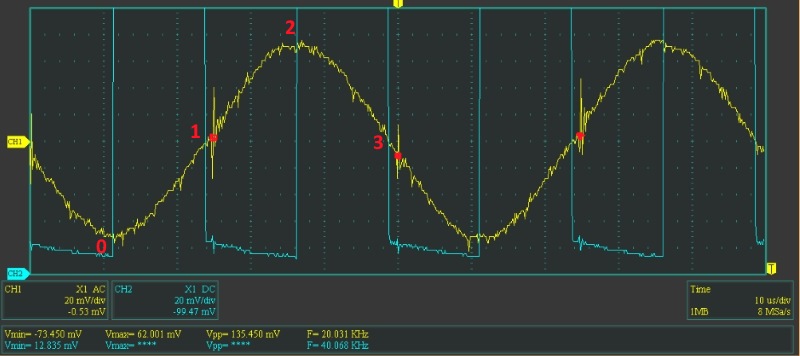

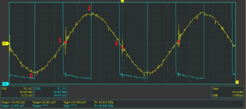

Підключивши двоканальний осциллограф до одного з виходів аналогової частини та 13 контакту ARDUINO DUE, отримаємо таку картинку:
Синхронізація Tx та Rx
Зверніть увагу на "лохматість" синусоїди та завади від переключення ключів Тх (біля тестової платки працює ноутбук, цифрова приставка-осциллограф); всі ці шуми потім відобразяться у вигляді похибки вимірювання (можна спробувати використати їх для оверсемплінгу).
А ось завади від переключення ключів можуть бути "захоплені" АЦП; тому, більш доцільним, на мою думку, буде зсунути фазу для вимірювання на 45 градусів і "поставити її на місце" помноживши отриманий результат на матрицю повороту. Вимірювання "Х" відбувається у точках "0" та "2", "У" - "1" та "3", котрі відповідають індексам у масиві.

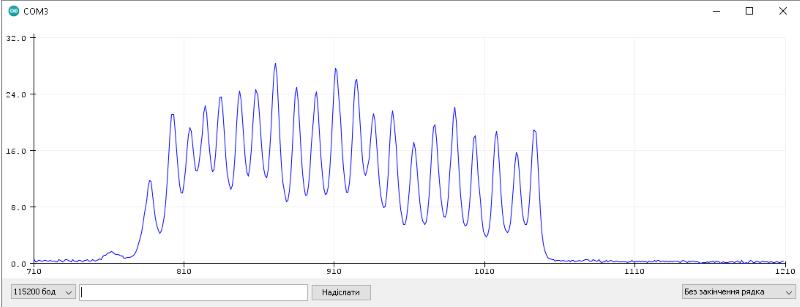

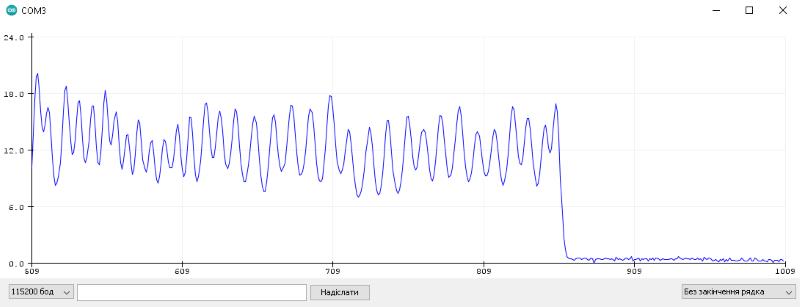

Запускаємо скетч, виставляємо "У" в нуль і підносимо ціль (використав невиликий кусок катанки), рухаючи її над котушкою вверх-вниз. І ось що ми отримаємо:
Зміна амплітуди в каналі &quot;У&quot; залежно від відстані
Зміна амплітуди в каналі "У" залежно від відстані

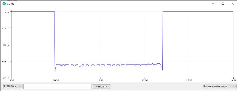

Чому так відбувається ?
Сигнал на приймальній катушці, в даному випадку, складається із суми сигналу "розбалансу" та сигналу від цілі (в реальних умовах додасться ще грунт); амплітуда розбалансу може значно перевищувати амплітуду сигналу від цілі і вносити значну похибку в розрахунок VDI (не забуваємо про грунт).

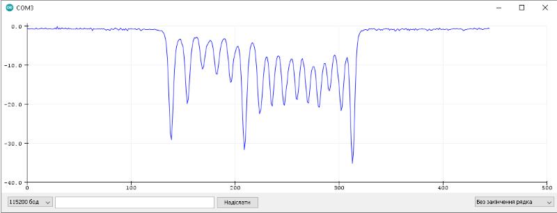

І що ми отримаємо в результаті ?
&quot;Чиста&quot; амплітуда &quot;У&quot; залежно від відстані
"Чиста" амплітуда "У" залежно від відстані
Як бачимо, "У" далі "танцює. Чому так? А він і так дорівнював нулю ;)
А ось "поведінка" VDI зовсім інша:
&quot;Чистий&quot; VDI залежно від відстані
"Чистий" VDI залежно від відстані
Як бачимо, викликані зміною амплітуди, коливання VDI вже зовсім незначні; тепер уже можна використовувати наш металодетектор для "повітряних" тестів. 8-)

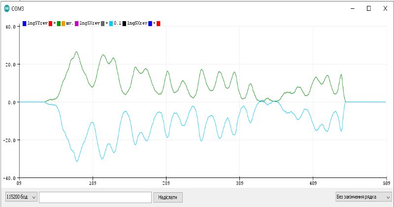

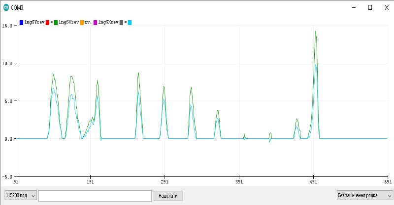

На моніторі спостерігаємо відхилення значень "Х" та "У" протифазно для "чорної" цілі (кусочок стальної катанки):
Протифазне відхилення &quot;Х&quot; та &quot;У&quot; (статика)
Протифазне відхилення "Х" та "У" (статика)
і синфазне відхилення значень "Х" та "У" для "кольорової цілі" цілі (50 копійок, Україна):
Синфазне відхилення &quot;Х&quot; та &quot;У&quot; (статика)
Синфазне відхилення "Х" та "У" (статика)
