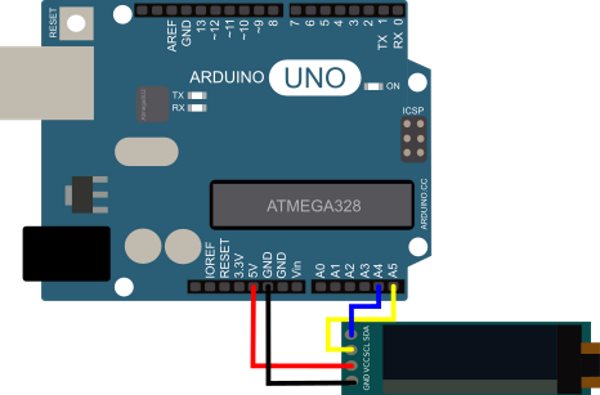

Для підключення дисплея до Arduino Uno по Wire (I2C) використовують наступні контакти:
OLED - Arduino UNO
GND - GND
VCC - 5V
SCL - A5
SDA - A4
Підключення OLED дисплея SSD1306 128х32 до Arduino UNO
