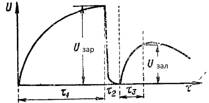

Тобто, якщо заряджений конденсатор швидко розрядити до нульової напруги шляхом підключення низькоомного навантаження, а потім зняти навантаження і спостерігати за напругою на виводах конденсатора, то побачимо, що напруга на обкладках знову з'явиться, якби ми розрядили конденсатор не до нуля. Ємність Са за час закорочування обкладок конденсатора не встигає розрядитися повністю, і після їх розмикання заряд, що залишився, розподіляється між Са і С, створюючи на контактах 1-2 деяку залишкову напругу.
Зміна напруги на конденсаторі при визначенні коефіцієнта абсорбції
Величину абсорбції кількісно характеризують коефіцієнтом абсорбції: Ka = (U2 / U1) * 100%, де U1 - напруга на обкладках конденсатора до закорочування (Uзар); U2 - напруга, що відновилася на обкладках конденсатора через 3 хв після того, як він був закорочений на 5 сек. (Uзал ).
Таким чином, коефіцієнт абсорбції показує, яка частина загального заряду, запасеного діелектриком при його поляризації, віддається у процесі відновлення напруги.
