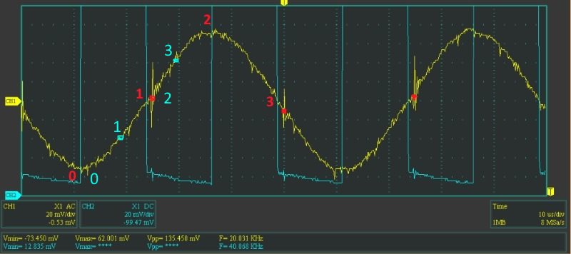

У темі IB металошукач на ARDUINO DUE я приводив осциллограму синхронізації Tx та RX. Для реалізації квадратурного детектора необхідно провести 2 вимірювання з інтервалом у 90 градусів (я проводжу 4 з тим же інтервалом для отримання більшої кількості вимірювань).
У скетчі MetalDetector.ino пропонується проводити вимірювання не кожні 90, а кожні 45 градусів:
Вимірювання кожні 45 градусів
Не знаю де знаходиться початок вимірювань: він може бути як під номером 0, так і під номером 2. Згідно нашої схеми:
0 косинус
1 косинус +45
2 синус
3 синус +45
тоді, наведені в першому пості, формули означають:
косинус
bin0 = косинус + 0.70710678*(косинус45 - синус45)
bin1 = косинус45 + 0.70710678*(косинус + синус)
синус
bin2 = синус + 0.70710678*(косинус45 + синус45)
bin3 = синус45 + 0.70710678*(синус – косинус)
Далі з отриманих значень розраховується дві амплітуди (довжина вектора) та середнє значення:
double amp1 = sqrt((bin0 * bin0) + (bin2 * bin2));
double amp2 = sqrt((bin1 * bin1) + (bin3 * bin3));
double ampAverage = (amp1 + amp2)/2.0;
і дві фази та їх середнє:
const double radiansToDegrees = 180.0/3.1415927;
// The ADC sample/hold takes place 2 clocks after the timer overflow
    double phase1 = atan2(bin0, bin2) * radiansToDegrees + 45.0;
    double phase2 = atan2(bin1, bin3) * radiansToDegrees;
    if (phase1 > phase2)
      double temp = phase1;
      phase1 = phase2;
      phase2 = temp;
    double phaseAverage = ((phase1 + phase2)/2.0) - phaseAdjust;

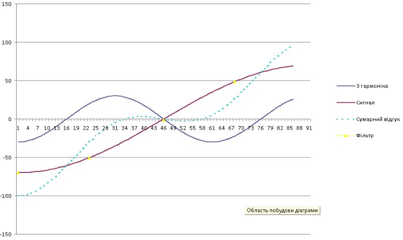

Знайшов час розібратись з цифровим фільтром 3-ї гармоніки. Змоделював його роботу в таблицях Excel:
Робота цифрового фільтру 3-ї гармоніки.
Для отримання виміряної амплітуди, отримані значення потрібно ділити на 2, а не 200 (це значення використовується для отримання результатів менших за одиницю для подальших розрахунків).
Для тих, хто захоче помоделювати, подивитись на спотворення сигналу різним рівнем 3-ї гармоніки, викладаю архів з моделлю в Excel:
ЦФ_3-ї_гармоніки.7z
Моделі в Excel цифрового фільтру 3-ї гармоніки.
(12 Кіб) Завантажено 16653 разів
