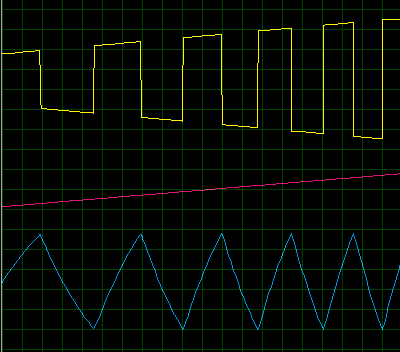

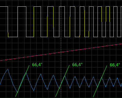

radioman писав: ↑06 січня 2021, 18:14
pawa писав: ↑06 січня 2021, 18:06 .... було гарно побачити відгук индуктивності на свіп-сигнал.
Симулятор це не може.
Добре, пізніше зроблю.
Додано: 06 січня 2021, 19:29
Ось насичена
та ненасичена
Кут нахилу однаковий не зважаючи на частоту.
Виходить що треба знижувати струм разом з частотою щоб змінити кут.

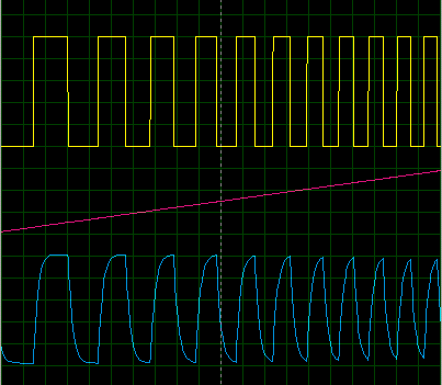

Додано: 06 січня 2021, 22:37
А ось і знижений струм (амплітуда змінюється пропорційно частоті).
як требо.png (6.41 Кіб) Переглянуто 722972 разів
Одразу помітно зміну кута струму.
