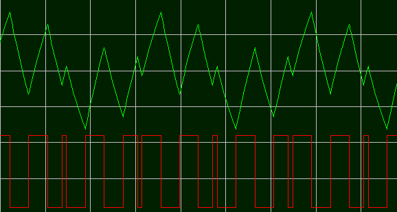

Додано: 11 січня 2021, 23:27
pawa писав: ↑07 січня 2021, 18:28 Ось тільки що тоді можна сказати про рижим multi - "комерційна уловка"? Струм то буде різнитися, а швидкість зростання буде незмінною...
Ось такий струм у котушці
