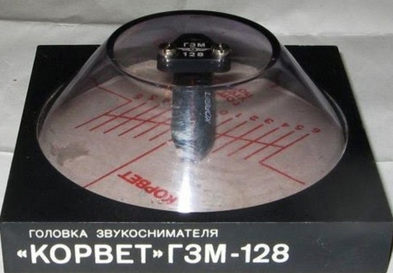

Хоча "паспортні дані" на ГЗМ-128 "Корвет" у мене були давно, але "первинне джерело" було відсутнє. Досить часто в мережі інформація викладена з помилками, тому я не хотів публікувати її без "фактчекінгу". І ось у мене появились фото поспорта на неї:
Загальний вигляд упаковки ГЗМ-128 "Корвет"

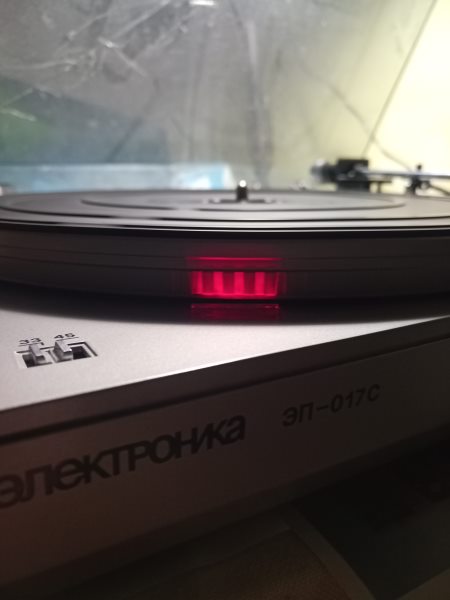

Включив програвач - мітки "стоять як вкопані":
Стробоскопічні мітки
Звичайно, це не відео, але чітко видно що риски не розмиті.
