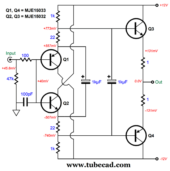

Diamond Input-Output Stage (Діамантовий буфер)
Джон Броскі у своєму блозі Tube CAD Journal виклав схему Diamond Input-Output Stage (Діамантовий буфер), яку можна використовувати у якості вихідного каскаду підсилювача низької частоти. Для термостабілізації цоьго вихідного каскаду необхідно використовувати однакові транзистори NPN і PNP; транзистори Q1 і Q3 повинні бути встановлені близько один до одного на одному радіаторі, як і транзистори Q2 і Q4. (Хоча ці пари можуть бути встановлені на різних радіаторах.) Це працює наступним чином: якщо вхідний і вихідний транзистори розташовані поряд на одному радіаторі, вони термічно відстежують один одного, тим самим автоматично коригують зміну температури: зі збільшенням температури напруга між базою та емітером падає, струм холостого ходу залишається постійним.
З'єднання двох баз вихідних транзисторів конденсатором дозволяє обом вхідним транзисторам приводити в рух обидва вихідних транзистора одночасно, що знижує спотворення, сприяє більшим коливанням вихідної напруги і трохи покращує показник PSRR. Додатковий конденсатор, між емітерами Q1 і Q2 теж допомагає трохи знизити спотворення: він перетворює вхідний каскад у двотактний, оскільки конденсатор 1kμF ефективно пов'язує два емітери разом і обидва вхідні транзистори працюють "як одна команда".
На схемі, показаній вище, довелося вводити зміщення постійного струму 45,8 мВ на вході, щоб отримати на виході 0,0 В. Для «автоматичного» отримання «0» на виході, необхідно додати «сервопривід постійного струму» . Резистор 100 Ом і конденсатор 100pF створюють на вході ФНЧ з частотою зрізу 15 МГц.
PS. Більш детально із початком розробки даної схеми можна ознайомитись на блозі автора.
PPS. За подібною схемою вихідного каскаду (підсилювача струму) був зібраний підсилювач Агеєва, схема якого була опублікована у 8 номері журналу "Радио" за 1982 рік.
