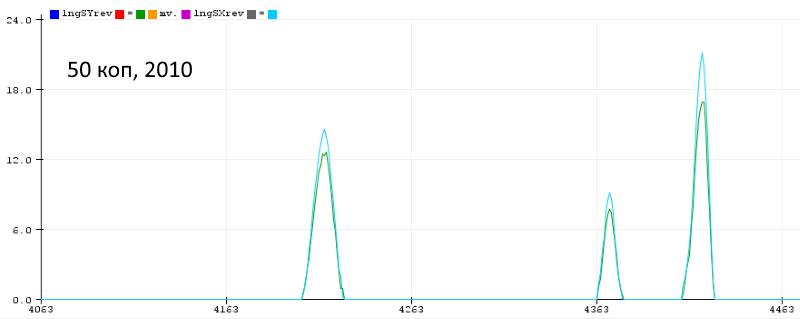

При "повітряних тестах" (статика, але з рухомою ціллю) виявив досить цікавий ефект. При переміщенні монети (50 коп., Україна, 2010) паралельно котушці на відстані приблизно 10 см. ("кільце", ко-планарна) все як і повинно бути для "кольорової" цілі - "У" та "Х" відхиляються в "+", відгук одиночний (правильність фазування котушки):
Реакція "Х" та "У" на монету, котра переміщується паралельно котушці

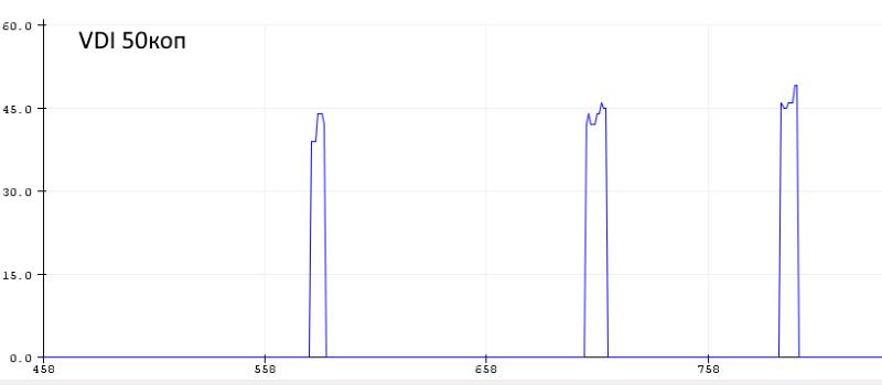

VDI визначається теж правильно:
VDI  монети, котра переміщується паралельно котушці

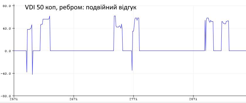

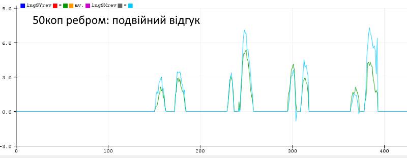

При переміщенні монети "на ребрі" на відстані 10 см. від котушки реакції не було. На меншій відстані (приблизно 5 см.) мене чекав сюрприз :shock: - центральною частиною котушка монету "не бачила", реакція на ціль була в ділянці бічних "пелюсток" (інверсна зона), але з "прямою" реакцією "У" та "Х" - відхиляються в "+" (відгук подвійний, як буває при "перевернутій" фазі):
Реакція "Х" та "У" на монету, котра переміщується "ребром" до котушки
VDI визначався теж правильно (не інверсно), але "подвійно":
VDI  монети, котра переміщується "ребром" до котушки
