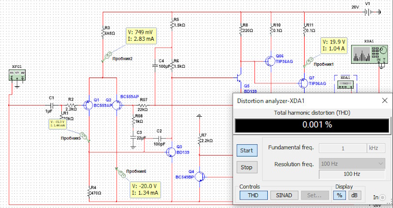

При вхідному сигналі 250 мВ отримав непогані результати:
співвідношення сигнал/шум майже 100 dB
SINAD при вхідному сигналі 250 мВ
рівень THD моделюється на рівні 0,001%
THD при вхідному сигналі 250 мВ

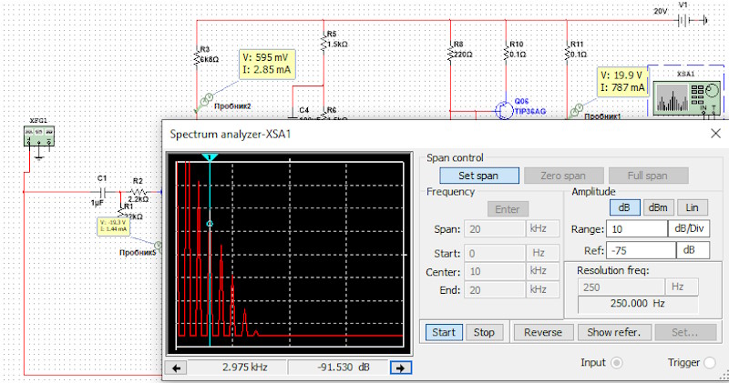

спектр гармонік нисхідний, переважає 2 гармоніка, рівень 3 гармоніки нижче рівня шумів, гармоніки вище 4 в моделі відсутні
Спектр гармонік при вхідному сигналі 250 мВ
При вхідному сигналі 500 мВ отримав гірші результати:
співвідношення сигнал/шум меньше 95 dB
SINAD при вхідному сигналі 500 мВ

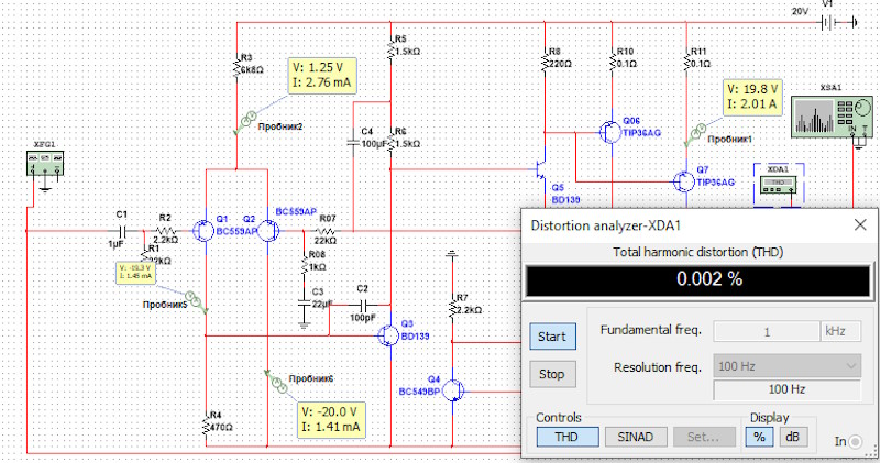

рівень THD в моделі збільшився в 2 рази
THD при вхідному сигналі 500 мВ
спектр гармонік нисхідний, переважає 2 гармоніка але рівень 3 гармоніки вже більший рівня шумів, появилися гармоніки вище 4
Спектр гармонік при вхідному сигналі 500 мВ

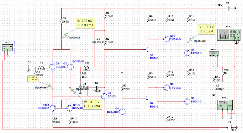

Як відомо, спотворення вхідного диференційного каскаду залежать від рівності струмів в обох транзисторах. Для того щоб їх зробити "автоматично однаковими" використовують токове дзеркало
Схема підсилювача 20 Watt Class-A Power Amplifier (1999, Rod Elliott) з токовим дзеркалом у вхідному дифкаскаді.
Така схема покращила параметри підсилювача 20 Watt Class-A Power Amplifier (1999, Rod Elliott) в симуляторі. При вхідному сигналі 250 мВ отримав непогані результати:

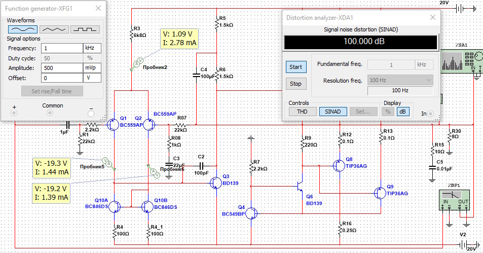

співвідношення сигнал/шум більше 100 dB
Схема підсилювача Rod Elliott з токовим дзеркалом, SINAD при вхідному сигналі 250 мВ

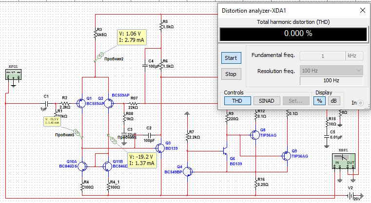

рівень THD не моделюється (<0,001%)
Схема підсилювача Rod Elliott з токовим дзеркалом, THD при вхідному сигналі 250 мВ

При вхідному сигналі 500 мВ отримав гірші результати (очікувано), але кращі ніж без токового дзеркала.
співвідношення сигнал/шум меньше 100 dB (без токового дзеркала 95 dB)
Схема падсилювача Rod Elliott з токовим дзеркалом, SINAD при вхідному сигналі 500 мВ
рівень THD, як і при рівні вхідного сигналу 250 мВ, не моделюється (<0,001%)
Схема підсилювача Rod Elliott з токовим дзеркалом, THD при вхідному сигналі 500 мВ
