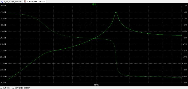

Зверніть увагу на скрин з симулятора: швидкість наростання струму залежить від частоти; тобто наростання струму відбувається за час від фронту до спаду меандру - чим більша частота, тим меньший період, тим швидше наростає струс в котушці. Елементарно, Ватсон (с)
Я цього не бачу на симуляції. Швидкість зростання у сигналі трикутної форми пропорційна куту нахилу катету.

Симулятор LTspice XVII це не може. Тобто, на свіп-сигнал він видає АЧХ і ФЧХ. Ось як це виглядає для струму в котушці Тх за схемою F75, перерахованою на 15 кГц:
